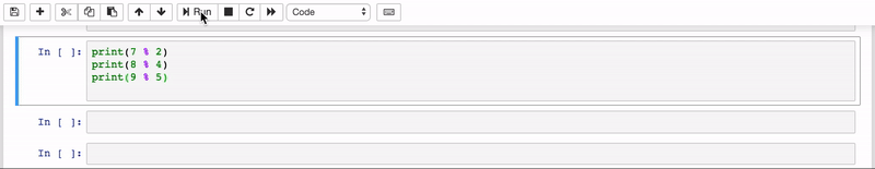

Det var ett par exempel och känns det fortfarande lite otydligt, lägg in kod i Jupyter Notebookoch testa dig runt. Räkna först vad du tror det ska bli och sedan kontrollerar du med hjälp av Jupyter att det stämmer.
